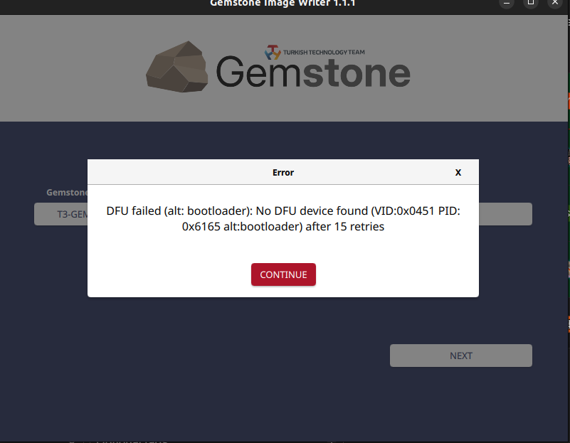

merhaba,
emcc kurulumunda bu şekilde hata alıyorum.
Merhaba @Oguz_Kaan_Batur,
Boot Mode switch’lerini programda gösterilen konuma aldıktan sonra mı karta güç verdiniz?
Switch konumları yanlışsa veya kartın gücü açıkken Boot Mode switch’lerinin konumunu değiştirdiyseniz, cihaz yükleme moduna giremediği için bu hatayı almanız oldukça muhtemel.
Dokümantasyondaki Boot Mode Switch bölümünden Boot Mode Switch ayarlarına erişebilirsiniz. Tabloda belirtilen USB DFU için gerekli Boot Mode switch konumlarını kullanmanız gerekmektedir.
Kartın gücünü tamamen kestikten sonra switch’leri doğru konuma alıp tekrar güç vererek bir kez daha deneme yapabilir misiniz? Sonucu buraya iletirseniz, gerekli kontrolleri yaparak yardımcı olmaya devam edelim.
Oğuz Selamlar, ben de şuan eMMC’ye imaj yüklemesi yapıyordum ve seninle aynı hata mesajını aldım. (Nazminin boot mode switch önerisini yapmama rağmen)
Bir kaç denemeyle problemi ben şöyle çözdüm;
  • Gemstone imaj yazıcı programını açarken sağ tıklayıp yönetici (Admin) olarak çalıştırdım. Böylece izin kaynaklı bir erişimi engeli varsa onu ortadan kaldırmış olduk.
  • Device Manager’ı çalıştırdıktan sonra kartın usb kablosunu bilgisayara taktığında DFU aracı olarak gözükmesi gerekiyor. Bende “Universal Serial Bus devices” sekmesi altında gözüküyordu ancak yanında sarı bir ünlem vardı. Bunu araştırdığımda DFU için sürücüsünün yüklenmesi gerektiğini öğrendim. Yapay zeka Zadig diye bir usb sürücü yükleme uygulaması önerdi. zadig.akeo.ie burdan indirdim ve yine yönetici olarak çalıştırdım. Program direkt DFU aracını gördü, bana sadece “install” tuşuna basmak kaldı. Bu işlemin ardından ünlem işaretinin kalktığını gördüm. İmajı yeniden yüklemeyi denedim ve hatasız işlemi yaptı.
