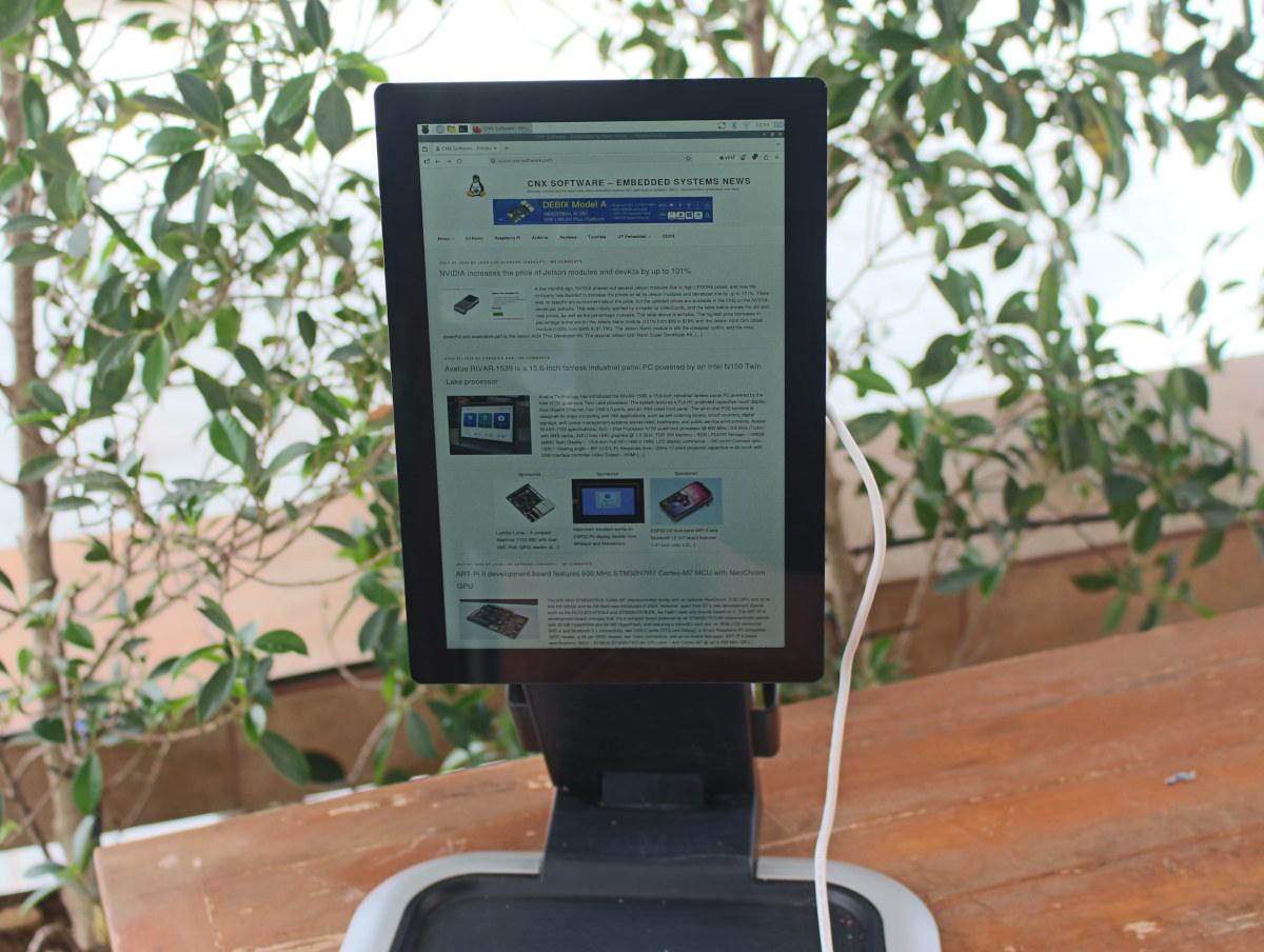

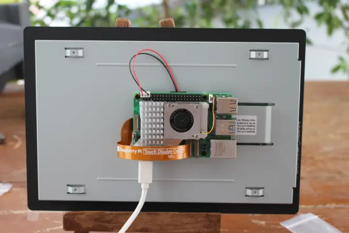

Raspberry Pi 5, ekrana yalnızca iki bağlantıyla monte ediliyor: güç kablosu (40-pin GPIO başlığına) ve şerit kablo (DSI portuna). Raspberry Pi OS microSD’ye yüklenip güç verildiğinde ekran portrait modda, 10 parmak dokunuş ve ekran klavyesiyle hazır olarak açılıyor.

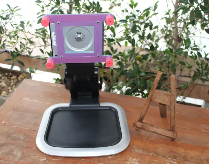

Henüz resmi bir muhafaza duyurulmadığından incelemeci Jean-Luc Aufranc, Blender’da bir VESA montaj adaptörü tasarlayıp PLA filament ile baskı aldı. STL dosyası GitHub’da paylaşıldı.

The Raspberry Pi 5 connects to the display via two connections only: a power cable to the 40-pin GPIO header and a ribbon cable to the DSI port. With Raspberry Pi OS on a microSD card, the display boots in portrait mode with 10-finger touch and the on-screen keyboard working out of the box.

With no official enclosure available at review time, reviewer Jean-Luc Aufranc designed a VESA mount adapter in Blender and printed it in PLA. The STL file is available on GitHub.
