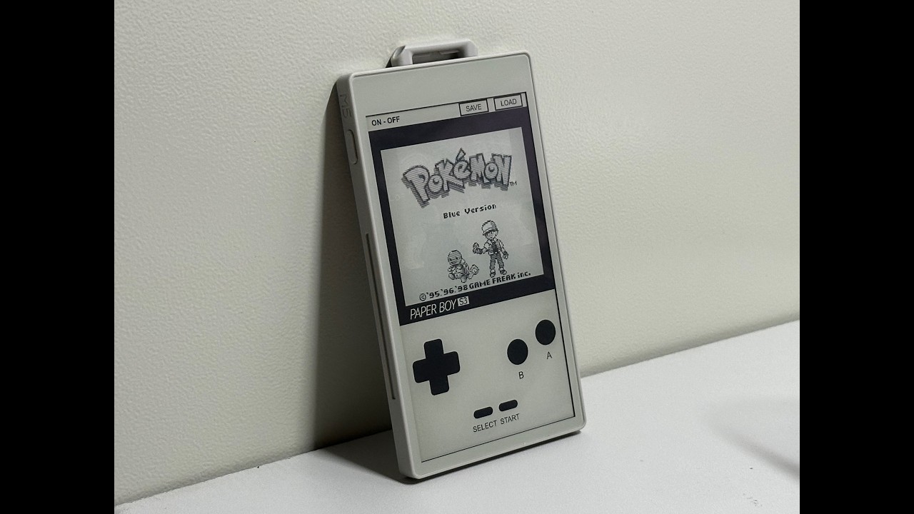

E Ink ekranlarda oyun oynamak genellikle imkânsız kabul edilir — yavaş yenileme hızı, hayalet görüntüler ve tepki gecikmesi bu teknolojinin temel kısıtlamaları olarak bilinir. Wenting Zhang bu kısıtlamayı umursamadı. M5Stack PaperS3 geliştirme kitini kullanarak ESP32-S3 mikrodenetleyici üzerinde çalışan, E Ink ekranda 60 FPS’e ulaşan bir Game Boy emülatörü inşa etti.
Nasıl Mümkün Oldu?
Standart E Ink ekranlar pikselleri güncellemek için yüzlerce milisaniye süren voltaj dizileri (waveform) kullanır. PaperS3’ün ekranı ise ham satır/sütun sürücü arabirimine sahip — bu sayede Zhang, standart waveform yöntemini tamamen atlayarak piksellere doğrudan pipeline modunda müdahale edebildi. Sonuç: 60–70 FPS yenileme hızı.
Teknik Detaylar
  • Donanım: M5Stack PaperS3 — ESP32-S3 çift çekirdekli mikrodenetleyici + 4,7 inç E Ink dokunmatik ekran (960×540)
  • Emülatör: CrankBoy (Peanut GB’nin optimize fork’u) — PeanutGB ve WanaCGB ile karşılaştırıldı, en iyi performansı CrankBoy verdi
  • CPU Dağılımı: Birinci çekirdek tamamen Game Boy emülasyonuna ayrıldı; ikinci çekirdek ekran güncellemelerini yönetiyor (gri ton dithering bu çekirdeğin neredeyse tamamını kullanıyor)
  • Çözünürlük: Game Boy’un 160×144 pikseli, 960×540 ekranda 3× büyütülerek gösterildi — 4 gri ton dithering ile
  • Ses: PaperS3’te yalnızca tek ton çalabilen bir piezo buzzer var. Zhang, Game Boy’un 4 ses kanalını eski PC buzzer yöntemiyle (pseudo-polyphony) simüle etti — sonuç mükemmel değil ama tanıdık
  • Kontrol: Dokunmatik ekran joypad + deneysel Bluetooth LE gamepad desteği
  • Kayıt: SD karta kayıt ve hızlı kayıt/yükleme desteği
Çalışan Oyunlar
Pokémon Blue, Super Mario Land, The Legend of Zelda: Link’s Awakening, Tetris, Touhou. Game Boy Color desteği henüz yok — GBC işlemcisi iki kat hızlı çalışıyor ve ESP32-S3 bunu kaldıramıyor.

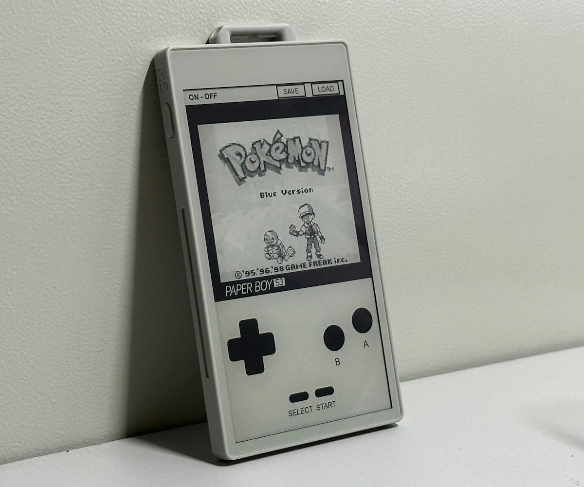

Gaming on E Ink displays is generally considered impossible — slow refresh rates, ghosting, and input lag make them fundamentally unsuitable for fast-moving content. Wenting Zhang ignored that. Using the discontinued M5Stack PaperS3 dev kit, he built a Game Boy emulator running on an ESP32-S3 microcontroller that achieves up to 60 FPS on an E Ink display.
How Is This Possible?
Standard E Ink panels update pixels through voltage sequences (waveforms) that take hundreds of milliseconds per frame. The PaperS3’s display has a raw row/column driver interface — this allowed Zhang to bypass the standard waveform method entirely and drive pixels directly in pipeline fashion, achieving 60–70 FPS refresh rates.
Technical Details
  • Hardware: M5Stack PaperS3 — ESP32-S3 dual-core MCU + 4.7-inch E Ink touchscreen (960×540)
  • Emulator: CrankBoy (optimized fork of Peanut GB) — tested against PeanutGB and WanaCGB; CrankBoy delivered the best performance
  • CPU Split: Core 1 dedicated entirely to Game Boy emulation; Core 2 handles display updates with greyscale dithering (consuming nearly all of Core 2’s capacity)
  • Resolution: Game Boy’s native 160×144 upscaled 3× on the 960×540 panel — 4-shade greyscale via dithering
  • Audio: PaperS3 has only a single-tone piezo buzzer. Zhang simulated Game Boy’s 4 audio channels using pseudo-polyphony (the same technique used on old PC buzzers) — not perfect, but recognizable
  • Controls: Touchscreen joypad + experimental Bluetooth LE gamepad support
  • Save System: SD card saves + quick-save/load via touchscreen
Games Tested
Pokémon Blue, Super Mario Land, The Legend of Zelda: Link’s Awakening, Tetris, Touhou. Game Boy Color not supported — GBC runs at twice the CPU speed and the ESP32-S3 can’t keep up.
