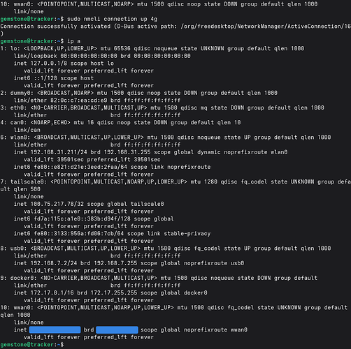

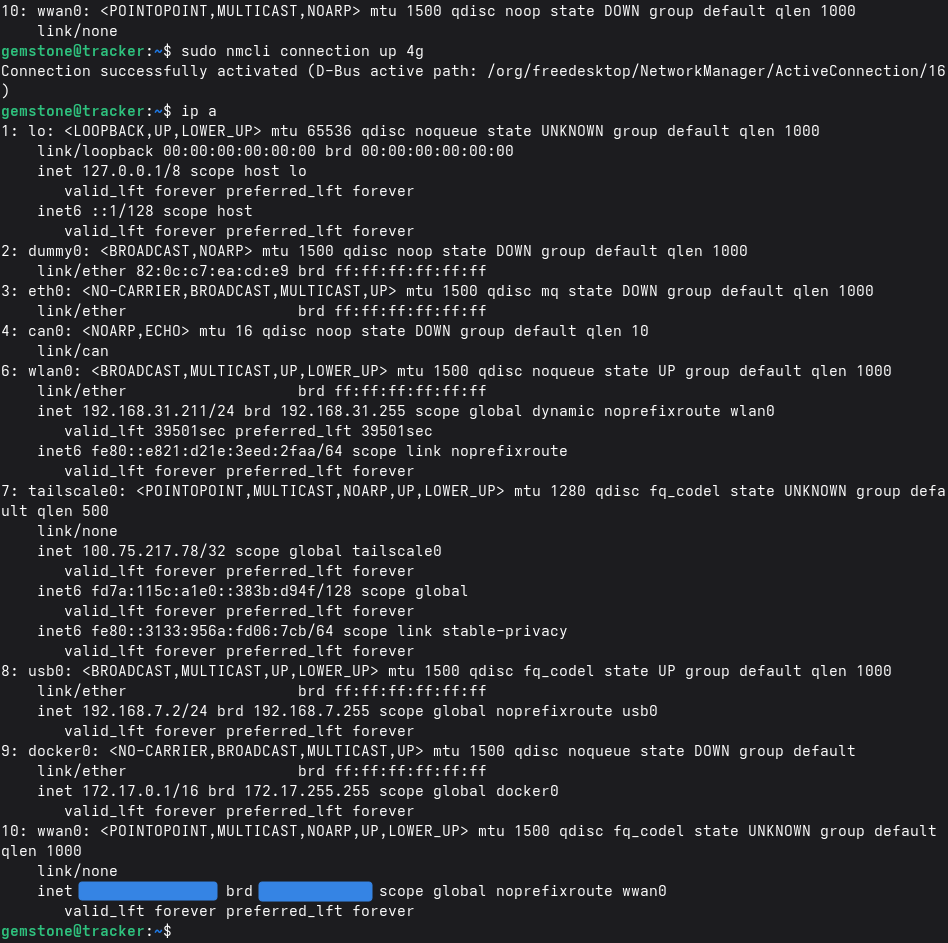

Bağlantıyı aktif hale getirmek için:
sudo nmcli connection up 4g
Bunları tamamladıktan sonra bağlantılarınızı listelediğinizde yeni oluşan bağlantınızı göreceksiniz. Genellikle wwan0 veya benzeri bir isim almaktadır. Güncel bağlantılarınızı ve durumlarını görmek için ip a komutunu kullanabilirsiniz. Herşey yolunda gitti ise wwan0 gibi bir yeni arayüz ve durum kısmında da UP yazdığını göreceksiniz. Ayrıyetten IP adresi de gözükmekte.
Bu noktada 4G ile internete bağlantı kurmuş bulunmaktayız, artık ister internete erişebilir, ister VPN bağlantıları kurabilir, istersek internet bağlantısı gerektiren başka herhangi bir şeyi yapabilirz.

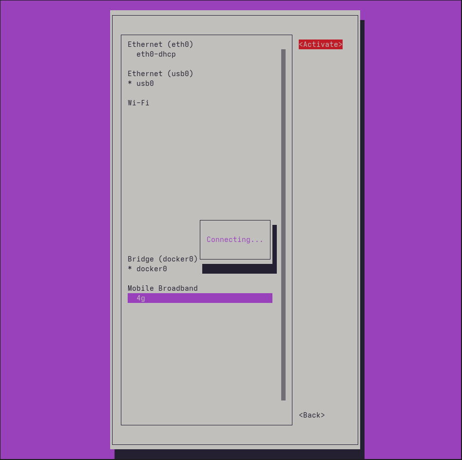

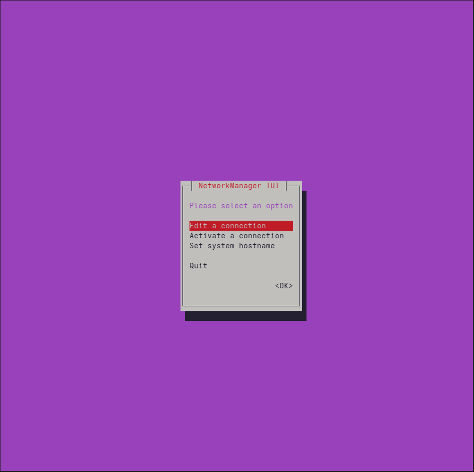

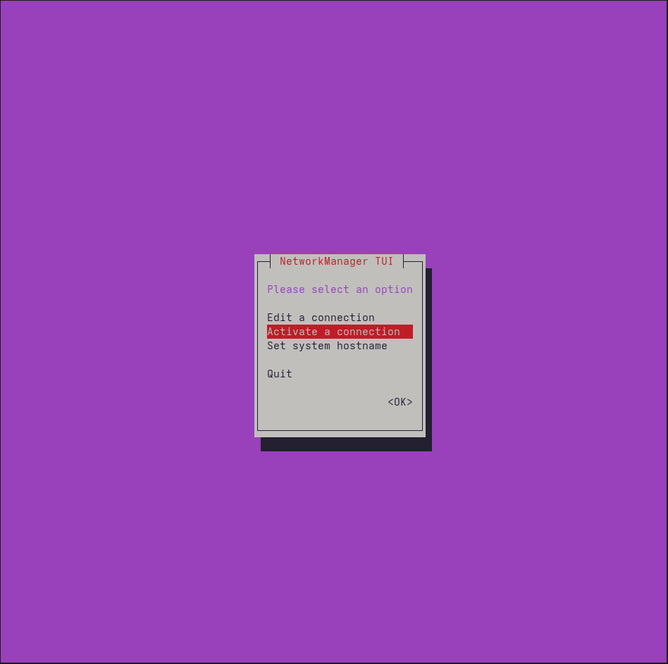

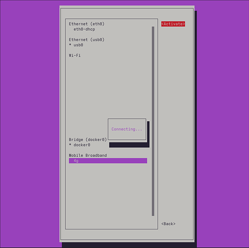

Bir nedenden dolayı bağlantıyı açıp kapamanız gerekirse
sudo nmcli connection down 4g
yapabilir veya alternatif olarak nmtui kullanarak Activate a connection → Mobile Broadband → 4g → Deactivate/Activate şeklinde de aç kapa işlemini gerçekleştirebilirsiniz.
