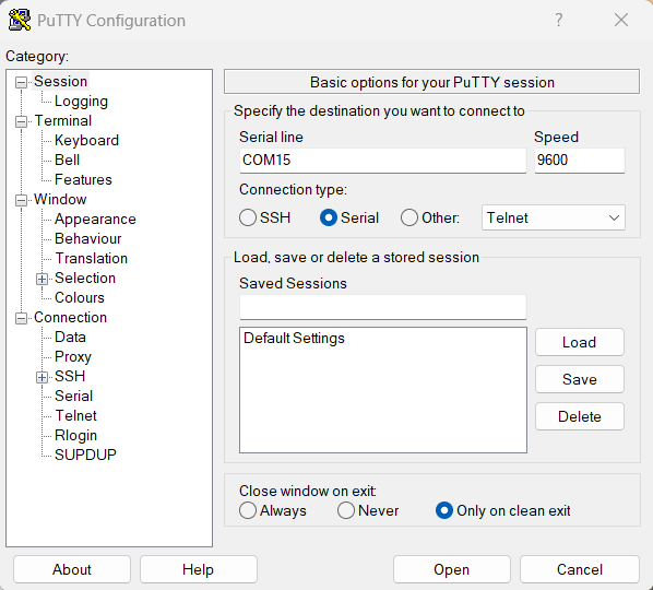

Gemstone kartına putty termimal ile bağlanmaya çalışıyorum, dokümantasyonunuzda putty kullanılabileceği yazılı fakat bağlantı için baudrate değerini göremedim, bilgi verebilir misiniz

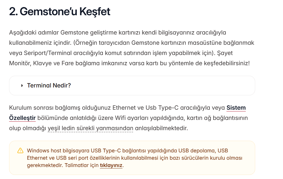

Şayet USB kablosu ise imaj yazarken Hızlı Başlangıç - T3 Foundation Gemstone Project buradaki gibi “Enable Serial Gadgets” seçeneğinin işaretli olması ve “Hızlı Başlangıç - T3 Foundation Gemstone Project bu adresteki Driverin kurulu olması gerekmektedir.
Akabinde masaüstündeki Bilgisayarım simgesine sağ tıklayarak Yönet → Aygıt Yöneticisi bölümünden hangi seri portun oluştuğunu tespit etmeniz ve putty’e onu girmeniz yeterlidir.
Örneğin: COM9, 115200
