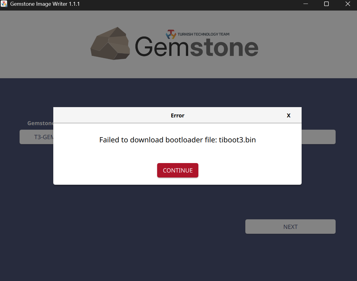

Merhaba,

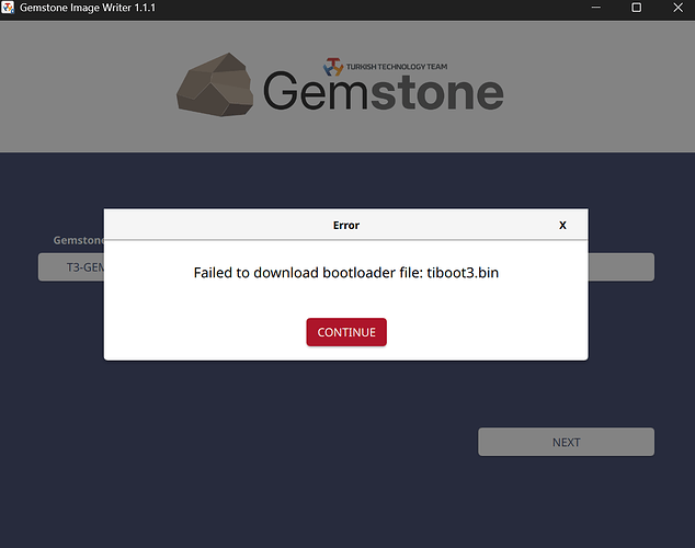

DFU modu ile Gemstone O1 kartına Gemstone OS(Desktop) sürümünü kurmaya çalışırken görseldeki hatayı alıyorum. Her seferinde hata mesajındaki bootloader dosyasının adı farklı oluyor. Diğer versiyonları kurmaya çalışırken de aynı hatayı alıyorum. Cihaz DFU modunda ve J7AEN DFU olarak Windows Cihaz Yöneticisinde Gözüküyor. Programı yönetici olarak da çalıştırdım. Karttaki 2 sarı ışık ve 2 yeşil ışık da yanıyor ve herhangi bir yanma ya da ısınma belirtisi gözlemlemedim. Sizce sorun ne olabilir?
Merhabalar,
Öncelikle T3 Gemstone kartını kullandığınız ve karşılaştığınız sorunu paylaştığınız için teşekkür ederiz.
Gem-Imager ağ, proxy veya firewall engeli yüzünden tiboot3.bin dosyasını indiremiyor olabilir. Kurum ağı ya da VPN, dosyanın barındırıldığı sunucuyu (GitHub releases, CDN veya T3’ün kendi sunucusu) engelliyor olabilir.
Uygulamayı yönetici olarak çalıştırmayı deneyebilirsiniz. Farklı bir ağ deneyebilirsiniz (örneğin telefondan hotspot, VPN kapalı). Bu sefer çalışırsa sebep ağ, proxy veya firewall’dur.
